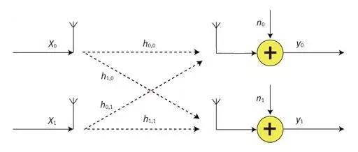

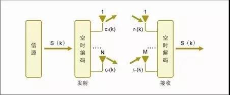

为了解决多径效应对信号带来的干扰问题,MIMO技术出现了,MIMO技术是通过在发射端和接收端分别使用多个发射天线和接收天线,使信号通过发射端与接收端的多个天线传送和接收,从而改善通信质量。实际上就是通过多个天线同时发送、接收信号,在不改变频谱资源和天线发射功率的情况下,成倍提高同一个频域和时域中信息传输量

管他是谁说的呢?关键是信息传达到了,通信就成功了!从通信的角度讲,这叫提高了通信的可靠性。这也就是MIMO的工作原理,MIMO有两种模式:空间复用和发射/接收分集。
空间复用是将要传送的数据可以分成几个数据流,然后在不同的天线上进行传输,从而提高系统的传输速率。可以把男A、以及男C其他的众多男生看作是AP的天线,把女B、女D以及其他女生看做是接收设备(例如说笔记本、手机、PAD等)的天线,这样就很容易搞清楚多天线和速率的关系了。
