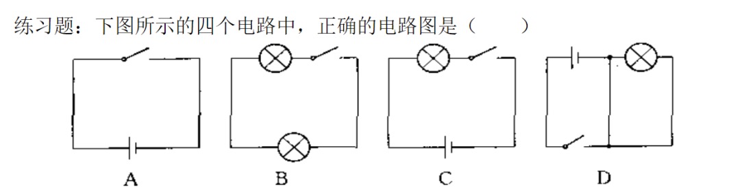

重温初中知识,确认过眼神,都是知道答案的人。答案C是常规的直流电路的正确连接方法,那么家庭电路一般是怎样的连接的呢?

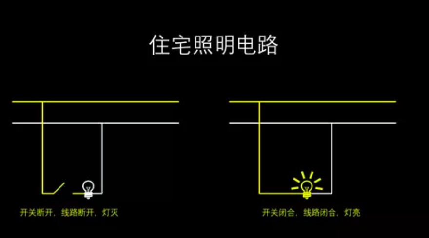

如上图,家庭电路属于交流电路,开关就设置在这样有火线零线的电路上。通过开关的闭合、断开控制电灯的亮与灭。

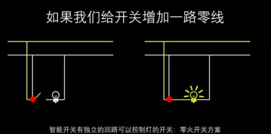

可控开关+零线改造+家庭电路=零火开关电路
上述电路中,因为可控开关断开电路后同时也切断了自身的电流,即那么可控开关+零线+家庭电路,这个公式是否行得通呢?
给开关增加一条零线,让开关有一个独立的回路,由此开关就能独立供电,灯的线路开关不会影响开关工作,这就是零火开关方案。
即可控开关+零线改造+家庭电路=零火开关电路这个公式是可行的。

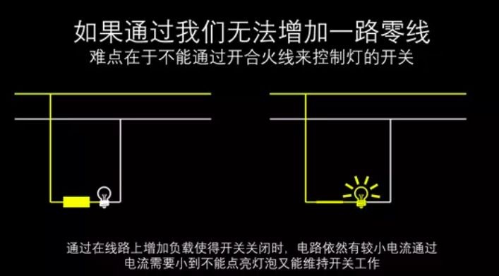

可控开关+火线改造+家庭电路=单火开关电路
家庭电路除了零线还有火线,既然对零线改造可以实现智能开关的效果,那么改造火线是不是也可以?即可控开关+火线改造+家庭电路,这个公式是否行得通呢?
通过对电路进行改造:不采用机械开关对电路进行物理断开操作,而在开关和灯泡的电路上增加负载。开关关闭时由于有负载使得只有较小电流通过开关和灯泡,通过的电流小到不足以点亮灯泡同时又能维持开关工作,这样就解决了单火开关的问题。
不过要注意的是负载要保证通过的电流足够小,不能点亮灯泡同时还能维持开关工作。因此单火开关对灯的功率有一定的要求,如果灯的功率太小就容易被通过的小电流点亮或者出现闪烁(这也是市面上单火开关负载电灯一般最小功率5W的原因),而且还需要注意单火开关额定功率每路的额定功率。
即可控开关+火线改造+家庭电路=单火开关电路这个公式也是可行的。
