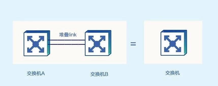

1.什么是交换机堆叠
一句话:堆叠是指将一台以上的物理交换机虚拟成逻辑上的一台交换机。

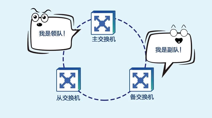

2.堆叠技术原理
就像团队一样,团队有名字,每个成员也都有自己的名字与角色。同样,交换机堆叠系统也是由多台成员交换机组成,每台交换机在堆叠系统中都有自己的角色,系统中也有领队与副队。所以在堆叠建立时,成员交换机间相互发送堆叠竞争报文,选举出主、备交换机,也就是这个团队的领队和副队。
看到这里肯定有人有疑问了,领队和副队是怎么选举出来的呢?其实很简单,主要有三个原则:
原则一:能者居之
有多台交换机组成堆叠系统时,首先对这些交换机进行堆叠优先级比较,堆叠优先级高的交换机优先选举为主交换机。
原则二:小者优先
如果某些成员交换机的堆叠优先级也一样,则再对这些成员交换机进行MAC地址比较,MAC地址小的交换机优先选举为主交换机。
原则三:先“入”为主
已经运行的堆叠交换机中的主交换机在新加入成员时角色不会发生改变,仍然为主交换机。
