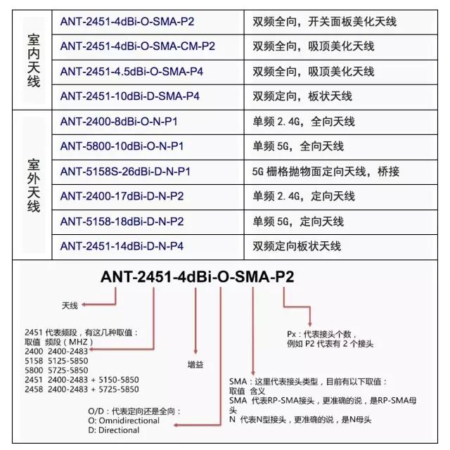

天线的选择和安装是非常重要,首先,天线的命名就有玄机(以信锐技术无线天线为例)。
例如:
ANT-2451-5dBi-O-SMA-P3

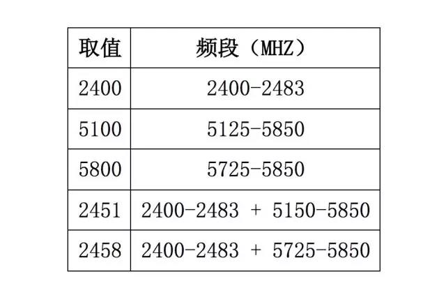

其中 2451 代表频段,有以下几种取值:
O/D:代表定向还是全向

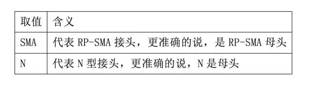

SMA:这里代表接头类型,目前有以下取值:
Px:代表接头个数,例如P2代表有2个接头。
目前信锐技术全部天线型号命名规则及产品如下表所示:
