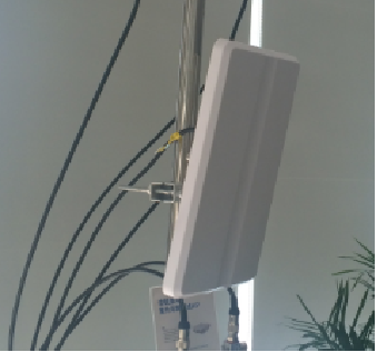

ANT-2451-14dBi-D-N-P4
室外使用的双频双极化定向天线,最大增益 14dBi,可用于搭配室外AP实现室外定向覆盖。因为这个天线有2个 2.4G输入接头加 2个5G输入接头,因此一个室外AP只需要使用1个此天线。覆盖范围:约500米
型号
频率范围(
MHZ
2.4G
接头
2400-2500
频率范围(
MHZ
5G
接头
5725-5850
增益(
dBi
2.4G:14dBi
5G:14dBi
驻波比
2.4G
5G
2.4G
波瓣宽度
垂直面:
15
度
水平面:
65
度
5G
波瓣宽度
垂直面:
15
度
水平面:
65
度
接头类型
个
2.4G
N-
母头
个
5G
N-
母头
尺寸
400×240×35
重量
1.05 kg
安装方式
抱杆安装,抱杆直径:
40-50 mm
