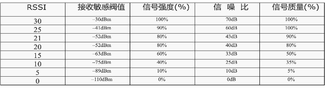

接收灵敏度(Receive sensitivity)是指接收机可以成功接收所需要的射频信号功率等级。接收机可以成功接收的功率水平越低,表明接收灵敏度越好。在802.11-2007标准中,接收信号强度指示(Received Signal Strength Indicator,RSSI)的定义为802.11射频模块测量信号强度的相关指标。RSSI测量参数范围为0~255。(由厂商自定义)无线局域网硬件制造商用RSSI作为802.11接收模块射频信号强度的相对测量值。如下表,RSSI指标通常被映射为接收敏感阈值(单位dBm)。例如某个供应商产品的RSSI等于30,表示接收信号强度为-30dBm。数值为0的RSSI指标代表-110dBm的接收信号强度。
