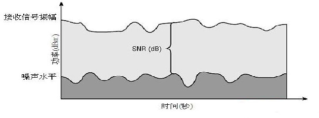

本底噪声(noise floor)是某个特定信道的环境或背景的射频能量级别。背景能量包括来自周边802.11传输设备发出的调制或编码过的比特流,也包括来自非802.11设备发出的未经调制的能量,例如微波炉、蓝牙设备和便携电话等。任何电磁设备都有可能提高在某个特定信道的本底噪声的振幅。
许多Wi-Fi供应商把信号质量定义为信噪比(SNR),如下图,当以dBm为单位时,SNR是接收信号与背景噪声水平(本底噪声)之间的差值,(当以mW为单位时,SNR是接收信号与背景噪声水平(本底噪声)之间的比值)。例如接收信号强度为-85dBm,而本底噪声为-100dBm时,两者之间的差异就是15dB,SNR就是15dB。如果SNR过低,本底噪声过于接近接收信号强度,可能导致数据传输遭到破坏并导致第二层重传。重传会对吞吐量和延迟造成负面影响。25dB或以上的信噪比被认为信号质量很好,而10dB或以下的信噪比被认为信号质量很糟糕。
