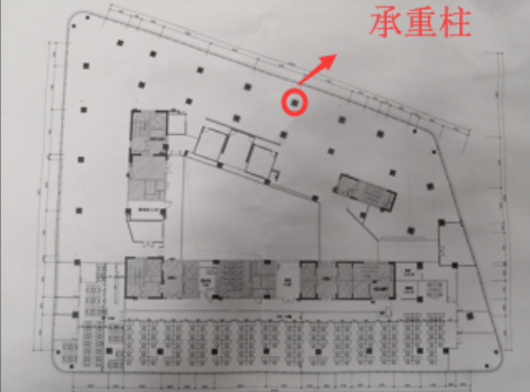

我们这次选择的工勘场景是常见的办公楼。在办公环境中,我们主要需要保障办公软件的正常使用,比如收发邮件、网页浏览、oa系统、下载、QQ微信等。这要求我们的无线需要高稳定、低延迟、高速率和良好的漫游。
我们先用测距工具判断一下办公室的长宽是否与图纸的比例尺相符,同时可以初步思考我们的室内AP如何来覆盖这块面积。
开放式办公室虽然没有隔离,但是有非常多的承重柱(图中的黑点),这些承重柱非常厚,且承重柱的材料是混凝土,对无线信号的衰减肯定是非常大的。

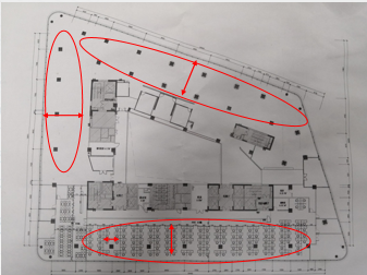

承重柱的周围有分布工位,如果AP点位规划不合理容易产生覆盖死角,导致工位上的无线信号强度被衰减,上网体验变差。
这种场景下如果对AP采用壁挂的方式是非常容易产生覆盖死角的,所以这里我们需要使用AP吸顶的方式来对开放式办公室进行无线覆盖。
